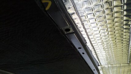

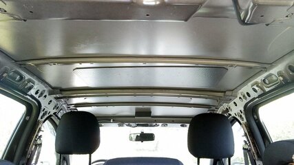

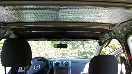

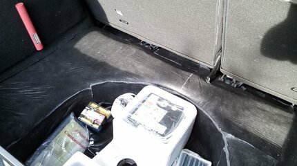

Das was du vor hast , haben hier einige schon seid Jahren verwirklicht, habe bei mir damals 2016 den Himmel, alle Türen und Bodenblech inklusive Kofferraum mit Alubutyl+Dämmvlies gedämmt, sowie die Holme mit Polyesterwatte Gehäusedämmung( Wärmefest bis ca. 140°C)gefüll, aber ich will ja keine "Klugscheißer"antworten dafür geben.:)
