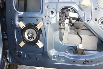

Hallo Dokkergemeinde,
hier nun der Bericht vom Einbau der Türlautsprecher.
Also wenn man die vordere Türverkleidung demontiert hat, gibt es da ein großes Loch für die Lautsprecher, in denen die 130mm Standard-Lautsprecher nicht hineinpassen. Aus Mangel an passenden Adapterringen habe ich eine "Bastellösung" gefunden mit der man gut leben kann. Ich habe an meinen Lautsprechern einfach 4 Holzklötze geschraubt, 55mm lang, 25mm breit und 15mm dick. Aufgrund der Stabilität habe ich darauf geachtet, daß das Holz Astfrei ist und daß die Maserung der Länge nach verläuft (siehe Bilder). Dann habe ich die Hölzer mit Doppelseitigem-Klebeband beklebt und sie mit gutem "Augenmaß" !! Mittig zum Loch "angeklebt". Danach habe ich die Plastikstöpsel aus der Türverkleidung entfernt und die Verkleidung "Anprobiert". Man sollte auch die Seitenscheibe herunterfahren um zu sehen ob sie am Lautsprecher vorbei geht, bei 130mmx50mm Lautsprechern ist das eigentlich kein Problem. Wenn man genug "Augenmaß" bewiesen hat geht die Türverkleidung ohne Probleme wieder drauf, wenn nicht, das ganze von vorne, wobei man die Holzklötze auf 50mm kürzen sollte. Wenn alles passt, mit den Akkuschrauber noch 4 Löcher durch die Hölzer gebohrt und mit Blechschrauben angeschraubt.
Den Kontak zu den Lautsprechern habe ich mit einer "Weltneuheit" angschlossen ;), Namens - Lüsterklemme,:D also den "Spezialkram" abgezwickt und fertig. Danach habe ich noch ein paar Dämmatten verklebt, sowohl in der Tür als auch auf der Türverkleidung, alle blanken Teile und die Hölzer noch mit Fett eingestrichen, alles wieder zusammengebaut und die Sache läuft. Man muß nur darauf achten, daß man den Schaumstoff aus dem Lautsprechergitter entfernt, ist aber kein Problem, der geht ohne Rückstände ab. Wer mag kann einen dünnen schwarzen Stoff zuschneiden und ihn, innen, auf das Lautsprechergitter kleben.
Bei Audiotechnik Dietz - Online Shop gibt es MDF - Adapterringe, mit 19mm Stärke, die kann man auch verwenden.
So bei mir dudelt der Radio nun ohne Probleme, habe auch auf Mittelwelle und Langwelle keinerlei Störungen, als nächstes steht der Einbau einer Amateurfunkanlage an, mal sehen was das wieder wird .....:D
MFG
Dokkerfuzzi

Hallo ThoWei,
du hast nicht ganz unrecht, aber der Klang leidet nicht unbedingt. Ich habe ja die Türen und die Verkleidung noch ordentlich entdröhnt, das hat doch ne ganze Menge gebracht. Der Bass kommt sauber und die Höhen sind auch ordentlich da, ein EQ ist natürlich nötig, habe den ja in meine JVC drin. Wenn man aber die Möglichkeit hat einen Adapterring zu verwenden, dann sollte man das schon machen, aber in meinem Bayerisch-Schwäbischen-Provinznest bekommst du gar nix, aber wirklich nix.:angry:
Somit ist Improvisation angesagt, wenn man nicht alles aus dem I-Net schicken lassen will. Außerdem reicht mir der "normale" Autoradio föllig, den HiFi habe ich hier im Wohnzimmer.:lol:
