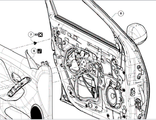

Habe seit letzter Woche die Focal music drive drin, Einbau recht easy, dank passendem Stecker und Distanzring.
Verkleidung ab -> Nieten ausbohren -> Tür aussaugen -> bisschen Roststopfarbe an die 3 Nietlöcher (nur zur sicherheit) -> neuen Lautsprecher ansetzen -> festnieten -> Stecker und dann Verkleidung dran -> Freuen :)

Ich habe meine Focals letzen Samstag verbaut. Bin mit dem Klang soweit zufrieden, aber ich möchte hier gern nochmal an zwei Dinge erinnern.
1. Ganz wichtig dämmen! sonst klappert die Plastiktürverkleidung. Dann hat man auch keine Freude mehr an dem Klang.
2. Die Balance der Lautsprecher so einstellen, dass vorne mehr ankommt als hinten, sonst fangen die hinten schnell an zu klappern. (Es sei denn man tauscht die hinteren auch aus)
...Ich hab die Nieten auch sein lassen, und mir beim Baummarkt Schrauben und Muttern geholt. (Dort gibt es Schrauben mit einem geriffelten Kopf, so dass dieser etwas ins Blech greift. So konnte ich ohne nochmal meine Dämmung abzumachen, die Schrauben anziehen.
