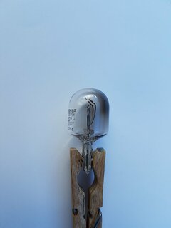

Kurzversion: die Abhängigkeit anhand H7 Kfz-Lampen von Philips:
LongLife EcoVision bis 1500 Stunden, bis 3100 K
RacingVision GT200 bis 250 Stunden, bis 3500 K
Langversion: Die Sublimation (Phasenübergang) bezeichnet den direkten Übergang eines Stoffes vom festen in den gasförmigen Zustand. In der Glühlampe ist dieser Stoff Wolfram, das Metall aus dem der Glühfaden besteht. Schmelzpunkt 3695 K (3422 °C), Siedepunkt 6203 K (5930 °C). Der Schmelzpunkt allein schließt bereits tageslichtähnliche Farbtemperaturen (um 5500 K) aus. Je näher dem Schmelzpunkt, desto mehr Teilchen (Atome) verlassen die Wendel. Bei normalen Glühlampen bildet sich innen allmählich ein dunkler Belag. Bei Halogenlampen wird dies durch den Wolfram-Halogen-Kreisprozess verhindert. Nicht aber die Sublimation. Daraus ergibt sich die Abhängigkeit der Lebensdauer von der Farbtemperatur.
