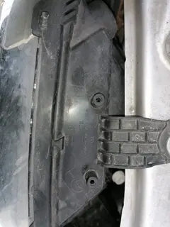

Mein Logan MCV 2 ist von 08/2018 und hat die Scheinwerfer-Nr. E9 14210 bzw. E9 14211. Dafür gibt es nur von Philips H7 LED, auch da nur für das Abblendlicht.
