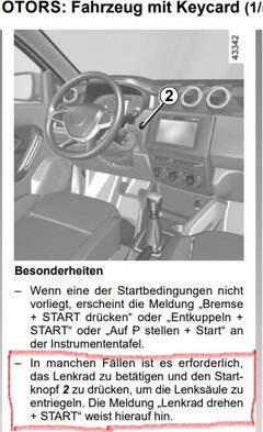

Gefragt wurde, ob der Duster mit Keyless ein Lenkradschloss hat. Demnach dürfte es wohl haben, wenn in manchen Fällen das Lenkrad gedreht werden muß, um die Lenksäule zu entriegeln.
Das passiert, wenn die Lenksäule auf Spannung ist und der Sperrbolzen dabei eingeklemmt wird.
