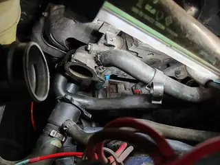

hier noch eine Rückschau.
Ersatzteile sind anstelle wie angekündigt nicht am 27.12. sondern am 14.01. angekommen.
LiMa, Servopumpe und Klimakühler einbauen ist kein Problem, da ja eh alle auseinander war.
Ich habe zusätzlich noch einen Kühlwasserschlauch, Thermostat, Tempsensor und OT Gelber erneuert.
Und nachdem auch der Zahnriemen fällig war, diesen inkl. Wapu getauscht.
Auch die ganzen Leuchtmittel der beiden Scheinwerfer wurden erneuert.
Ölwechsel mit Filter hatte ich ja schon am Anfang gemacht.
Das entlüften des Kühlwasserkreislaufs war nicht einfach, hat aber nach ein paar Versuchen auch geklappt.
Letzte Woche wurde noch die Klima neu gefüllt und auch die jährliche Überprüfung gemacht.
Jetzt sollte wieder einige Zeit ruhe sein.
Nachfolgend noch Bilder davon.

Das war der alte Wasserschlauch.
