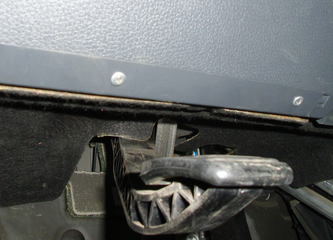

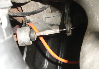

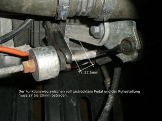

Ich hab gerade noch mal probiert:
Ich kann den Bowdenzug in der Ruhestellung weiter nach links ziehen, als wie man es per Gewinde nachstellen tun könnte.
Ich muss nur die geringe Kraft der Feder am Pedal überwinden, die das Seil straff hält.
Eine zu straffe Einstellung ist so bei meinem JH3 Getriebe nicht möglich.
