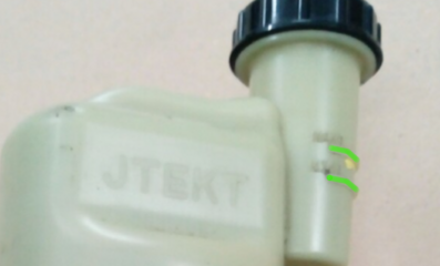

Ich denke das ist ein Vorratsbehälter und der müsste auch am Rand ne Markierung für den Mindestfüllstand haben.
Für mich ist der Behälter leer.
Leider ist der Behälter so verbaut das man von außen nicht sehen kann ob der Füllstand korrekt ist.
Es steht aber deutlich Öl im Behälter. Da er keinen Messstab hat sind vielleicht die beiden Kunstoffteile die Max-Markierung die aus dem Öl heraus schauen?!
@Obelix
Nach dem Bild von @Texas müsste da wo an der anderen Seite die Schräge anfängt ungefähr die maximale Füllhöhe sein.
Heute in der Sonne habe ich nochmal geschaut und konnte es besser ablesen als gestern Abend. Also alles okay!
Danke für die Hinweise!
