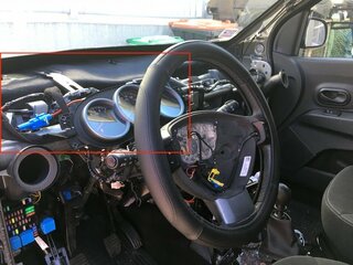

Mein Lodgy pfeift jetzt nicht mehr! aber der Gebläsekasten war es nicht!!
Mir wurde gesagt, es sieht so aus als ob da wohl eine Dichtung/Dichtmasse im Werk vergessen wurde.
Ich glaube an der " Spritzwand " ?
Da gibt es eine Stelle wo zwei Bleche miteinander verbunden sind, und da war das wohl.
Ich habe dir den ungefähren Bereich auf dem Foto markiert:
Wenn du sozusagen, am Fahrersitz sitzend " durch den Tacho durchschaust"
hinter diesen grauen Dämmungsmatte war der Grund versteckt.
Die Matte wurde ein Stückchen aufgeschnitten, dahinter wurde abgedichtet und jetzt ist es schön ruhig im Auto!
Ein Segen :-)
Ich hoffe deine Werkstatt kann das mit dieser Information finden :)
