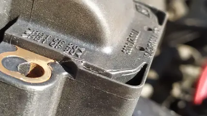

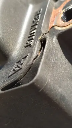

Der Zündspulenblock ist mit 3 Schrauben befestigt.
Dreh die mal raus,dreh die Spule um und kontrolliere auf Risse an der Unterseite.
Häufiger Fehler bei den MPI.

Ich habe mir gedacht einer ist rausgefallen... Gibt ja 4 Locher und ich hatte nur 3 Schrauben.
Ventilspiel muss ich mal nachfragen/nachschauen im Schekheft (oder wie das auch heisst).
Werde auch ein neue Zündspule+Kabel kaufen denn die Risse sind ja überdeutlich. Werde auch die Zündkerzen wechselen aber möchte gerne wissen was das Rückeln verursacht, also denke das ich zuerst nur die Zündspule wechsele und dann ne Probefahrt mache.

Das rückeln ist weg, zieht wieder ohne Probleme ab 1000 umdrehungen und Leerlauf ist wieder stabil (aber ziemlich niedrig, ~700 Umdrehungen glaub ich.)

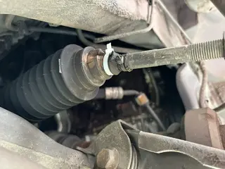

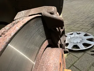

Die Lösung: nur der Zundspule gewechselt. Morgen neue Bremsscheiben und Beläge vorne und Machetten (?). Diese Lösung (1er Foto) war genugend dicht für die Hollandische TÜV aber die werden natürlich gewechselt (beide seiten sehen so aus).
