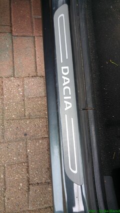

So dann mein nächster Plan war diese Chromeinstiegsblenden zu kaufen.
Habe nun gesehen in den vorderen Türen ist aber schon sowas von Dacia drin?

Bekommt man das ab?Bzw. muß man es abmachen bevor man die Chromeleisten anbringt?(denke ja schon)

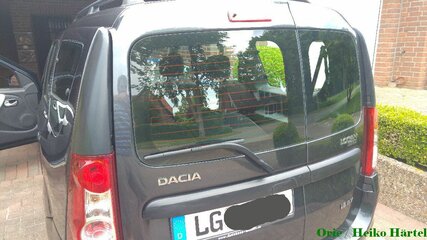

Bild 3:
Sind das Rostpickel ??? Was kann ich tun?

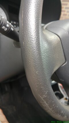

Bild 4:
Tja das Lenkrad ist ganz schön fertig :angry: gibt es da Zaubermittel?Tricks?

Bild 3:
Bild 4:
(ich kann auch so damit leben.... aber wenn es was gibt will ich es!!!)
Zu 1
gibt es auch in jedem Baumarkt
Zu 3
Ja, das scheint von hinten durch das Blech zu kommen
Das scheint der Einstieg zu sein.
Laß den mal von innen ordentlich mit kriechfähigen Hohlraumwachs behandeln ..... am besten 2 oder 3x mit Trocknungspausen zwischendurch.
Dann ruhig mal bis zum Herbst warten und beobachten, ob die Blasenbildung gestoppt wurde, weil sich der Rost rückseitig mit Wachs vollgesaugt hat.
Erst wenn das der Fall ist würde ich zum schleifen und ausbessern anfangen, denn vorher hat es keinen Zopf.
Denn wenn der Rost weiterkriecht, hast Du in Deiner Nachbesserungsarbeit sonst nach 4 Wochen die ersten neuen Rostblasen.
Zu 4
https://www.dacianer.de/forum/inter...ich-ab-4.html?highlight=vern%E4hen#post124853
und die nachfolgenden Beiträge

Zu 4
Der Lederbezug sieht aus wie Original, da auch die Nähte genau so vernäht werden, wie das bei einem Lederlenkrad der Fall ist.
Das Lenkrad wird auch etwas dicker und in Verbindung mir dem weichen Leder wird auch die Haptik angenehmer.

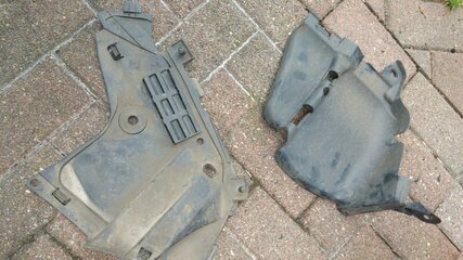

Kann mir vielleicht jemand verraten was das für Teile sind auf Foto 1 und 2 ?
Das liegt da nun so herum im Auto und ich weiß nicht ob das ersetzt wurde oder nicht^^

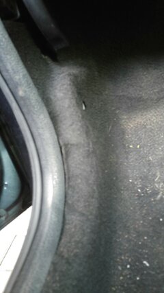

Und kann mir wer einen Trick verraten wie ich den Teppich fixiere?
Wie man auf Bild 3+4 sieht betrifft es Fahrerseite und Beifahrerseite und ich befürchte das wird mich bald nerven :D

Unter der Stoßstange und über dem Dreieckslenker, bei dir müssten die Teile auf der Beifahrerseite fehlen.
Ahhhhhhhhh cool DANKE !!!

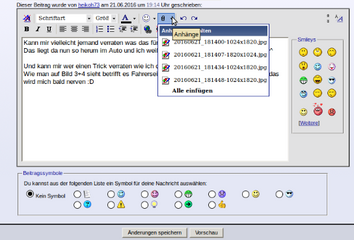

Du kannst deine im Forum hochgeladenen Bilder auch in den Text einbauen. Dazu musst du im erweiterten Editor oben auf das Briefklammer Symbol klicken:
*hüpf* *hüpf* *hüpf* *hüpf*
Dankeeeeeeeeeeeeeeeeeeeeeeeeeeeeeee
nun kann ich schöne Postings machen
