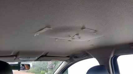

Meine Hinterbänkler haben mich aktuell auf eine Beule im Dachhimmel unseres 6 Wochen alten Logan MCV II (Bj. 2016) aufmerksam gemacht. Die Beule ist oval (ca.20x30 cm) und über der Vorderkante des Rücksitzbank (siehe Foto).
Frage an die Gemeinde: bug or feature? Sprich: Ich bin mir nicht 100%ig sicher, ob der Dachhimmel an dieser Stelle standardmäßig ausgebeult ist (was ich allerdings für sehr unwahrscheinlich halte) oder sich abgesenkt hat (was hingegen ein Garantiefall wäre).
Bevor ich beim Dacia-Händler meines Vertrauens zwecks Reklamation vorstellig werde, zur Sicherheit meine Frage in die Runde: ist der Dachhimmel an dieser Stelle flach oder ausgebeult?

Also bei meinem ist da alles glatt. Sieht doch sehr merkwürdig aus. Für was soll da eine Beule sein?
Das ist für die Font Beleuchtung die nicht Serie ist
Gesendet von iPhone mit Tapatalk
Rüste einfach eine Innenraumleuchte nach, dann schaut es aus wie ab Werk.
Mann kann sich halt eine Version des Dachhimmels sparen wenn man für beide Versionen nur einen herstellt und bei halt die Stelle leer lässt.
besonders in der der Ersatzteilhaltung spart man sich viel Geld wenn es nur eine Version gibt.
Die "Beule" hab ich auch.
Willkommenes Feature für die FONDBELEUCHTUNG :D
Nun wandert die einflammige OEM Funzel nach hinten und die neue Renault Variante an vordere Stelle.
Definitiv der Platz für die hintere Innenleuchte, NIX kaputt, kuck mal hier im Forum nach irgendwo gibts da unter anderem auch ein Foto von meinem dachhimmel mit nachgerüsteter Innenleuchte....:D
Also ist meine "Beule" ein Feature und die freundlichen Rückmeldungen bewahren mich vor Peinlichkeiten :doh:
Herzlichen Dank an die Gemeinde
P.S. Der Tipp zum nachträglichen Einbau einer Fontbeleuchtung motiviert mich zunehmend zum Dachausbau :D

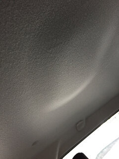

Dacia Logan essentiell hat die Beule auch

meiner ist Baujahr 2015 genauer 09/2015 und hat die beule auch sie ist hohl und lässt genug platz für die Innenraumbeleuchtung hinten
Die Beule ist definitiv Hohl und hat genug Platz für die Innenbeleuchtung. meiner ist Bj. 2016 und hat die auch, jetzt eben mit Licht:D! Die Innenbeleuchtung liegt auch flach am Himmel an, da die Beule abgeflacht ist. Ich hab e nach dem Einschneiden der Leuchte zwischen Himmel und Blech noch kleine Würfel aus einem Verpackungsmaterial geklebt um evtl. Vibrationen des Himmels abzufangen. Funktioniert Tadelfein:dance:!
