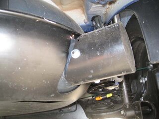

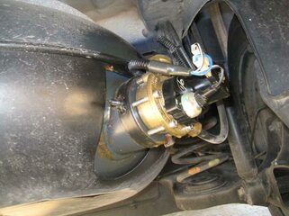

Das Problem war, daß sich unter dem Schutzblech rund um das Multiventil über den Winter Dreck angesammelt hat, was zur Korrosion der Spule geführt hat. Dieses Blech wurde daher nun komplett entfernt...Dreck kann sich nun keiner mehr ansammeln, dafür liegt das Ventil nun komplett frei...

Zur Illustration habe ich mal zwei Bilder angehängt...Das eine zeigt das ursprüngliche Aussehen des verkleideten Multiventils. Das andere Bild zeigt das nun permanent freigelegte "nackte" Ventil ohne Schmutzfänger...ob das jetzt so viel besser ist weiß ich aber auch nicht wirklich...

Bei der Ina stand was ,das das Ventil verkehrt montiert war.
Ist das bei dir auch so gewesen ?
Die Feuchtigkeit konnte nicht ablaufen weil das Ventil nicht nach unten (wie es eigentlich sein sollte) sonder nach oben gedreht war. Jedenfalls sah es ziemlich vergammelt aus

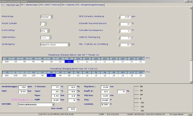

Vermutlich eine Einstellsache. Gasdruck, zu hoch bzw. zu niedrig. Ich sach ja, Deutschland ist ein "Gasentwicklungsland". Such dir hier im Forum die nächste angeblich "fähige" Dacia-Gaswerkstatt raus. Da hat die Industrie echt den Trend verpennt.
Vielleicht mal FAQ benutzen? Da gibt's echt viele Tip's.
Das (fast) bezieht sich darauf, dass bei ca. 130km/h auf der Bahn, hin und wieder (nur) die grüne Gas-LED langsam zu blinken beginnt.
Wenn ich dann Gas wegnehme (langsamer werde), hört das Blinken wieder auf und bleit auch weg (Auto fährt im LPG-Betrieb weiter!).
Langsames Blinken der Gaskontrollleuchte bedeutet, das die Gassteuerung unkorrekte Werte erkannt hat. Wenn sie dabei nicht auf Benzin zurück schaltet, ist zu 99% der Gasdruck zu hoch.
Der Gasdruck wird durch die Einstellung am Verdampfer (Druckregler) oder durch die Veränderung des Saugrohrdruck (MAP- Bild3) reguliert, der laut Diagnose zu niedrig (Bild2) sein kann.
Die optimale Einstellung des Differenzdruck beträgt 0,95 bar +/-3% .(Bild1)
Ab ca. 1,15bar meldet die Eigendiagnose der Gassteuerung unkorrekte Werte durch das langsame Blinken.
Wenn es dieser Fehler ist, müsste in ihn auch die Werkstatt gefunden haben. Wenn sie die Schritte zur Fehlersuche der Reihe nach abarbeitet ist der zweite Punkt (nach der Überprüfung des Fehlerspeicher der Benzinsteuerung) die Überprüfung der Druckdifferenz .
