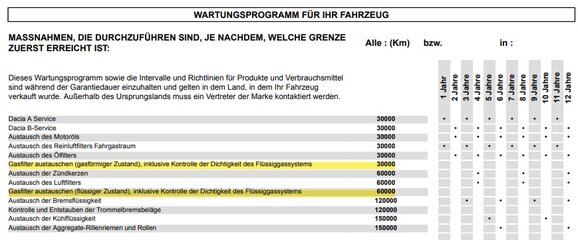

Wird die Wartung teurer
Ja, da der Tausch der beiden Gasfilter zusätzliche Wartungspunkte sind.
  • Gasfilter austauschen (gasförmiger Zustand), inklusive Kontrolle der Dichtigkeit des Flüssiggassystems alle 30.000 km
  • Gasfilter austauschen (flüssiger Zustand), inklusive Kontrolle der Dichtigkeit des Flüssiggassystems alle 60.000 km
Die Filter kann man auch selber tauschen, wenn man danach ein GAP durchführen lässt.
