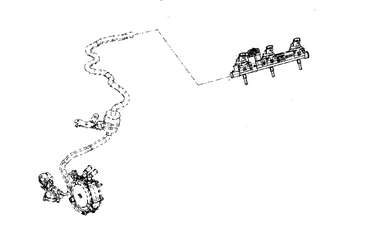

Das 3 Zylinder Rail ist anders konstruiert, als beim TCe 90. Der Drucksensor sitzt beim TCe 100 oben auf dem Verteilerrohr zwischen zwei Injektoren.
Der Gasdruckregler besitzt kein integriertes Abschaltventil mit Filtereinsatz. Das Abschaltventil ist dann separat montierbar.
Wenn das Magnetventil beim neuen Dreizylinder LPG wirklich so, wie in der Ersatzteilliste dargestellt verbaut wird, hat man aus den Problemen der letzten Jahre, in Ländern mit schlechter Gasqualität nichts gelernt.
