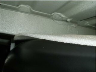

Zwischen diesem Aufnahmepunkt und der Absenkung der Bodengruppe befindet sich aber noch jede Menge Platz, in dem ein weit größerer Tank verbaut werden könnte.
Bei mir ist da kein Platz mehr Richtung oben. Sieht das bei dir anders aus?
Die Dämmung klemmt zwischen Tank und Querversteifung.
Nach unten hätte ich noch 6-7cm Luft, wenn man von einem Mindestabstand zur Fahrbahn von 20cm ausgeht. Allerdings war zum Zeitpunkt des Messens das Fahrzeug nicht beladen (ab Seite 14)
