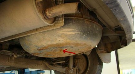

Dabei zusätzlich festgestellt, dass der Gas-Tank rostet. Wurde gereinigt und mit Unterbodenschutz versehen (Bild 1).
Ist da vor dem Unterbodenschutz noch etwas gegen den Rost drauf gekommen? Die Salzwassersammelwanne unter dem Tank ist hoffentlich nicht wieder mit dran gekommen.
Tank
ob zwischen Unterbodenschutz und Tank noch ein Rostschutz aufgebracht wurde, weiss ich nicht @Texas. Eine Wanne war nicht drunter. Das Photo wurde bei der Annahme gemacht.
attachment.php
Diese Halbschale unter dem Gastank meinte ich, die ist beim Altmetallhändler besser aufgehoben. Wenn sie jetzt weg ist, ist das besser.
Wenn nicht, brauchst du nur unten die Mutter entfernen und den Steg am Multiventil durchtrennen, dann badet dein Gastank nicht mehr im Salzwasser.

Halbschale
ooops---das war das Teil, welches mit Unterbodenschutz versehen werden sollte. Danke für den Tipp @Texas---da frage ich morgen noch mal nach.

Ähm,ist dieses Blech unter dem Tank nicht zwingend notwendig?
Der Tank hängt beim MCV ja unter dem Auto und liegt nicht wie bei vielen Anderen in der Reserveradmulde.Dann ist ja praktisch auch Blech drunter.;)
Scheint mir daher eher eine Schutzfunktion zu haben,damit der Tank nicht direkt irgendwo aufsetzen kann oder auf der Fahrbahn liegende Dinge die die Vorderräder hochschleudern in den Tank einschlagen können.

Diese Halbschale unter dem Gastank meinte ich, die ist beim Altmetallhändler besser aufgehoben. Wenn sie jetzt weg ist, ist das besser..
Nach Rücksprache mit WS wurde diese sichtbare "Halbschale " entrostet und mit Unterbodenschutz versehen. Eine Rostschutzschicht dazwischen wurde nicht aufgebracht. WS sagt, dass die Halbschale über eine Entwässerung verfügt, damit der Tank nicht von Wasser / Salzlake angegriffen wird. Vom Entfernen der Halbschale rät WS ab, da sonst der Unterboden des Tanks nicht mehr geschützt ist.
Bei meinem nachgerüsteten (73 l) Gastank habe ich keine "Schutz"halbschale.
Die Gastanks müssen doch alle eine gewisse Norm erfüllen.
Warum sollte dann bei deinem eine Halbschale erforderlich sein und bei meinem nicht?
Halbschale
sie ist nicht vorgeschrieben, aber nützlich @marcus.
Kannst Du mal bitte ein Photo einstellen, wo Dein Tank montiert ist?
Könnte ich morgenfrüh machen. Bin zur Zeit auf der Arbeit.
Mein Tank ist genau da montiert, wo deiner auch hängt.
Die Nützlichkeit deiner Halbschale sehe ich im ständigen Rosten.
Soweit man das als nützlich bezeichnen kann.
Halbschale
sie schützt den Tank vor mechanischen Beschädigungen. Einen anderen Sinn kann ich allerdings nicht erkennen.
