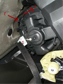

Da man da so bescheiden ran kommt, würde ich zu erst mit Druckluft und einem Schmiermittel als Spray durch die Öffnung für den Innenraumfilter mein Glück versuchen.
Bei deinem Baujahr 2007 muss dazu die Öffnung noch aufgeschnitten werden.
Ausbau des Gebläsemotor:
attachment.php
1) - Stecker lösen
2) - Raste drücken und 3) - 1/4 Umdrehung nach links drehen
Der Gelbe Hebel oben von der Luftklappe muss eventuell noch etwas mit dem Einstellrad vorn gedreht werden.
Ob du den Gebläsemotor zwischen Handschuhfach und Spritzwand geschoben bekommst, kann ich nicht sagen. Auf jeden Fall empfiehlt es sich für diese Demontage den Beifahrersitz auszubauen.

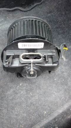

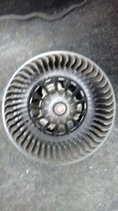

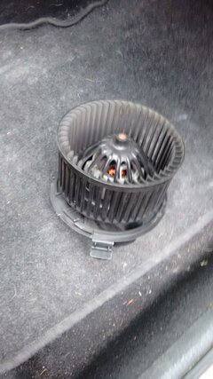

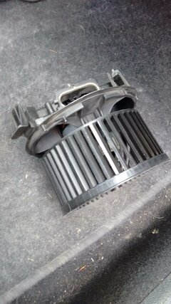

Danke noch mal für die Tips und Anleitung zum wechseln,.....Und hier zum ansehen der alte Lüfter ,Gebläse.
