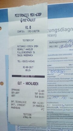

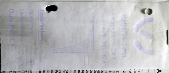

Ein richtiger Batteriebelastungstest ist nur in der Werkstatt möglich. Da bekommt man auch einen Ausdruck über den Zustand der Batterie. Leider ist mein Ausdruck schon etwas her aber während der Inspektion (Skoda AH Liebe, Erfurt) gemacht. Macht heute auch keiner mehr. Nur noch Kreuzchen auf der Liste.
Erhalte ich bei jeder Wartung
