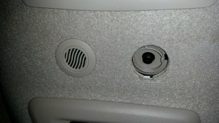

Ein Montagsauto scheint das nicht zu sein denn solche schlechten Montage kann es gar nicht geben um so ein Auto zu bauen.
Gestern mal einen Km Kopfsteinplasterstraße mit ca. 30 Km/h befahren da kamen mir aus dem Dachhimmel die Teile entgegen. (Siehe Foto)

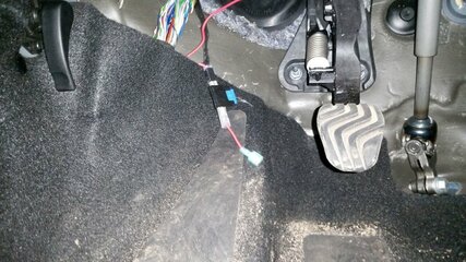

Zudem liegt jetzt auch noch ein Kabel im Fußraum auf der Fahrerseite herum welches ich nicht zuordnen kann.

Das ist ja wohl ein ganz kleiner Mangel mit dem abgefallenen Teil und das Blindkabel (für z. Bsp. nicht vorhandene Sonderausstattung) schon gar nicht.
Tja, wie immer gibt es Glückspilze und Montags-Autos. Ich drücke dem Thread-Starter die Daumen. Immerhin gibt es exakt dafür die Garantie...

@Firestone: Nichts desto trotz dürfen sowohl keine Komponenten abfallen als auch nicht genutzte Kabel rumbaumeln. Und da das nicht die einzigen Macken des Fahrzeugs sind, wenn ich dem Faden folge, ist es halt nochmals ärgerlich. Klar können Fehler immer passieren. Aber wenn quasi "ich" die Sammlung der ganzen statistischen Zwangsprobleme bin (irgendwem müssen sie ja statistisch gesehen mal passieren), täteretäte mich das auch aufregen. Das ist auch bei einem Auto für 15.000 Euro valide.

Wurde denn an dem Fahrzeug irgendetwas nachträglich noch eingebaut? Das Kabel sieht mir so rein gar nicht nach Original aus.
Das wäre auch meine Frage gewesen. Bei der Originalverkabelung gibt es keine fliegende Sicherung.
Hast du dir einen Alarmanlage, oder eine Anhängerkupplung dazu bestellt? Wenn ja, hat das Autohaus, oder wer auch immer das Zeug eingebaut hat, gepfuscht. Beides wird nicht im Werk verbaut, sondern nachträglich im Autohaus.
Als Sonderausstattung ist alles drin was die Preisliste hergab.
Und wenn Du Dir das Kabel mal angeschaut hast dann erkläre mal warum da eine Sicherung noch mit verbaut ist. Denke kaum das Dacia so großzügig mit der Kohle umgeht das sie das mal so aus Spaß einbauen oder Dich dazu verleiten sollten so etwas zu schreiben.
Und wenn mir Teile bei der Fahrt entgegen kommen finde ich das auch nicht so prickelnd. Und wenn es auch nur eine Lapalie ist so ist es doch ein Mangel. Und Garantie hin oder her. Diese Aktionen sind immer mit einem gewissen Aufwand verbunden der einfach ärgerlich ist.
Ja. die Anhängerkupplung. Aber da funktioniert alles.

Bzgl. Anhängekupplung: Das würde ich nicht so 1:1 behaupten, dass da "alles" funktioniert. Hast Du getestet, ob Du Dauerplus (Batterie) hast? Und wenn ja: Ist der unabhängig vom Li-Ma-Plus?
Sorry, dass ich das wegen dem Händler so klar sage, aber "er hat sich stets bemüht" ist halt in jedem Zeugnis ne schlechte Aussage. Ich würde Macken, die durch den Händler entstanden sind, nicht auf das Fahrzeug schieben. Das sieht definitiv nach einer unvollständigen Verkabelung aus. (Andererseits: Für den Deckel im Fahrzeug-Himmel kann der Händler wohl eher nix. ^^ )
