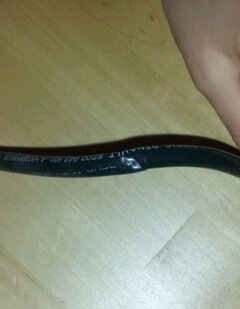

Freitag Abend komm ich nach Haus und fahr in den Hof. Auto lief noch im Standgas, da bemerkte ich den unrunden Motorlauf.
Sch@@ße dachte ich, Datsche läst mich im Stich :o....
Freitag Freitag sein lassen. Samstag vormittag geschaut und siehe da:
Irgend ein Mistvieh hat ein Zündkabel angeknabbert. Isolierband drumm rum, Innenleiter hatte wieder kontakt, Händler hatte noch offen und (gibts leider nur als Satz) Zündkabel besorgt 33,90 Pleitetaler Brutto. (Kabel von Zündspüle zu Zündkerze). Die anderen 3 Kabel werden mich nun ein MVC-Laben lang begleiten :D (ich hoff, ich brauch sie nicht).
Datsche konnt nix dafür, ist wieder rehabiliert....-_-
Und nochwas dazu gelernt: Greife nicht beim laufenden Motor an ein Zündkabel, dessen Isolierung schadhaft ist :doh: :D :D :D
