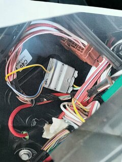

Damit die Scheuche nur pfeift wenn der Wagen nicht in Betrieb ist. Alternativ geht auch der ACC-Anschluß vom Radio wenn der aus irgendwelchen Gründen schon nach vorn abgezapft wurde, ansonsten ist im Motorraum relativ oft was mit Betriebs-12V zu finden.
... ansonsten ist im Motorraum relativ oft was mit Betriebs-12V zu finden.
Das Serviceberater beim Freundlichen hat mir empfohlen, das dünne gelbe Kabel in dem weißen Stecker (der befindet sich im großen Sicherungskasten vorne rechts) für die dritte Klemme der Marderscheuche zu nehmen.
