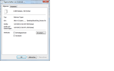

8GB reichen, ist doch bloß 1,77GB groß!
Stimmt aber es findet dabei noch ein enpackt Modus statt der auf die SD vorüber ausgelagert wird und anschließen eine Größe
von über 5 GB hat.

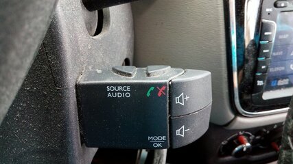

Da du ja das gleich Radio hast, habe ich mal eine Frage. Kannst du ein Telefongespräche hier annehmen?
Wie sieht es bei den anderen im Forum aus, geht das bei euch? Bei mir geht es nicht. Muss man da was einstellen?

Außer die Mute, funktioniert alles wie beim EVO. Und wenn man sich bei den Anbietern umschaut sind sie alle bis Baujahr
2015 geeignet.
HERU
Kannst denn du mit der LFB ein Gespräch annehmen?
Ja, aber nur wenn die richtige Box für das Auto mitgeliefert wurde.
