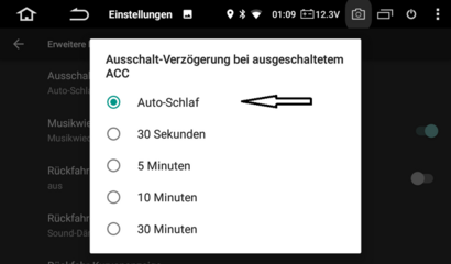

Das MadiaNav hat aber ja nicht nur keine Unterbrechung, es kann ja auch ohne Zündung laufen, was zumindest mein Android nicht kann.
Meines auch nicht was ich echt vermisse.
Wenn da einer Lösungsidee hat wie man das verbasteln könnte wäre ich dankbar. (Noch einer der unzähligen Kompromisse)
Bisher kam mir nur die Idee komplett auf Dauerstrom klemmen, dann geht es aber nicht erstmal mit der Zündung an/aus was genauso beknackt ist.
Mit einem Zeitrelais z. Bsp. Von KEMO sollte so etwas möglich sein . Das lässt sich bis 23min einstellen.
Stell es auf Auto-Schlaf ein und das Radio dudelt wenn der Wagen mit der ZV geöffnet wird ohne Zündung.:)

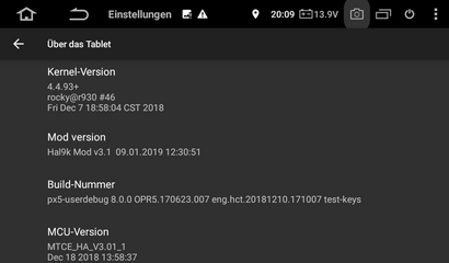

Ich habe mein Gerät so angeschlossen, war beim PX3 schon so und jetzt das PX5 das gleiche.
YouTube Video
YouTube Video
Schon klar. Aber wenn's am normalen Zündungsplus vom Zündschloss hängt ( so war's bei mir ab Werk) geht das Radio nur über den Zündschlüssel an. Die Bootzeit lass ich jetzt Mal aussen vor, die kann man ja über das Schlafmenü steuern.
Ich habe noch eine Kabel von der UCH gelegt und damit schaltet das Radio dann mit der ZV.
Genau,habe ich seit 2015 auch so.
