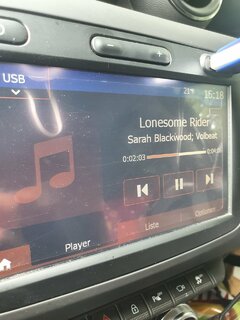

hat es von euch bereits jemand geschafft beim Media-Nav die Albumcover von Songs anzeigen zu lassen (Bild im Anhang)? Am Pc erscheinen sie bei mir- im Auto leider nicht.

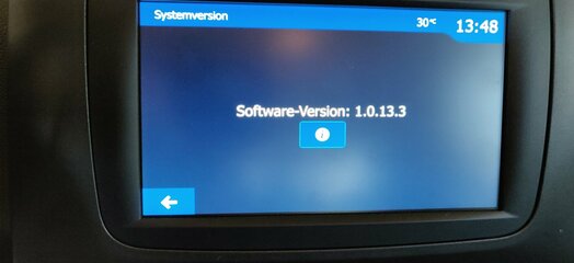

ja die Coverarts werden bei mir angezeigt, Duster II 2020
Mein Systemsoftwarestand ist: 1.0.13.3
Wenn du VLC am PC verwendest, kann es sein das du die Cover aus "user\AppData\Roaming\vlc\art\artistalbum" (AppData ist ein verstecktest Verzeichnis) angezeigt bekommst. VLC besorgt sich die online und speichert sie in diesem Pfad ab.

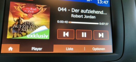

Also, ich habe mal ein paar einfarbige JPGs erstellt. Von 500x500 in 100derter Schritten bis 1000x1000 24bit.
Diese dann in MP3s als cover gesetzt und alle sind angezeigt worden.
Es ist keinen Größenunterschied bei der Darstellung im Player

Es hat etwas gedauert aber ich habe meine Tracks alle nochmal durch Mp3tag gejagt. Das seltsame war, dass alle Songs schon Cover hatten.
Ich hab über Mp3tag neue eingesetzt, die werden jetzt auch im MN angezeigt. Schien tatsächlich an den Dateien an sich gelegen zu haben.
Noch kurz zur Qualität der Bilder, die hatte bei mir keinen einfluß, von 300x300 bis 1024x1024 kann jetzt alles angezeigt werden.
