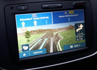

ist mit dem Medi Nav schon mal jemand BAB gefahren (längere Strecken).
Mit ist aufgefallen, daß die Abbiegehinweise auf der BAB (Abzweigung, Kreuz) teilweise komplett falsch sind. Die Spuranzeige und die Tonausgabe sind falsch, die Pfeile sind richtig.

Ja, bei mir auch. War auch schon mal irgendwo ein Thema hier und ist wohl seit dem neuesten Update so.:huh:
Da habe ich doch auch drin, oder? Wagen ist von Feb. 2016.
Die Hinweise sind definitv und einfach falsch. Einmal natürlich falsch gefahren. Unterm Strich sehr verwirrend.
BAB gerade aus - also man muß gerade aus fahren an einem Kreuz. Die Spuranzeige sagt RECHTS fahren, die Tonausgabe auch, der Pfeil steht nach links.

Ich mache morgen mal ein Bild, ok?
Habe heute morgen mal ein Foto gemacht.
Die Abfahrt in 1,1 km ist die nächste Möglichkeit abzufahren, aber definitiv falsch.
Die Pfeil-Darstellung unten im Display und leider auch die Sprachansage wollen mich von der Autobahn schicken. Die Pfeile im Header sagen, fahr geradeaus. Das bleibt konsequent bis zur Abfahrt so.
Der Fehler ist zu 100% reproduzierbar. Und es passiert auf meinem Weg zur Arbeit (50 km) an 3 Stellen. Immer.
