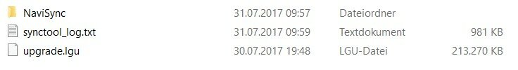

Du kannst diese Datei entpacken und anschauen.
Sorry, kann die Datei nicht entpacken. Aber...auf meinem Fingerprint Stick ist ja auch eine upgrade.lgu drauf. Etwas kleiner als die neue. Kann man diese einfach gefahrlos austauschen. Denn die erwänte txt. ist ja auch drauf. Ich denke aber die passt mit ihrem Inhalt nicht zu der neuen lgu.
