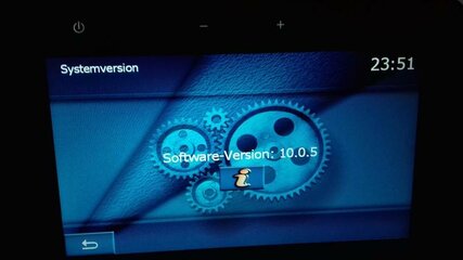

Die 10.0.5 hatte ich ja schon vor geraumer Zeit erhalten zum testen,hatte ich glaube auch schon mal
mitgeteilt.
Mit der neuen Version hat man anschließend erst mal keinem Zugang zum Test-Mode,aber die Russen haben den nach ca. 2 Tagen geknackt.:)
Mir wäre es lieber wenn man einen Service-Mode einbaut wo anschließend jeder selber entscheiden kann was er freischalten möchte oder nicht.:yes:
Wenn es abgeschlossen schicke ich sie dir über PN.
