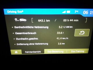

Ich habe nach dem gestrigen Reset festgestellt, dass auch beim eco-Bildschirm zwei Daten gelöscht wurden: Kilometer ohne Verbrennung und Gesamtfahrzeit
643 Kilometer in 44 Minuten hätte ich dem Duster garnicht zugetraut :dance:
Die restlichen Daten (die auch im BC angezeigt werden) sind noch da.
Nicht wirklich wichtig, ist mir heute Morgen nur aufgefallen.
Ja, weil diese Werte nicht vom Tacho kommen, sondern (wie es aussieht) vom MediaNav errechnet werden. Hast du schon das Backup/Restore Tool ausprobiert? Werden diese Werte wiederhergestellt?
