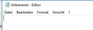

Editor öffnen
Oben links auf "Datei" klicken.

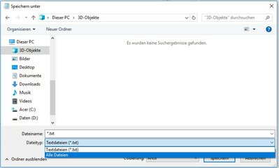

Dann auf "Speichern unter..." klicken

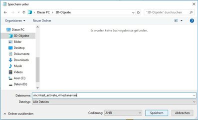

Unten im Auswahlfeld Dateityp "Alle Dateien" auswählen
Gewünschten Namen inkl. Endung bei Dateiname eingeben und auf "Speichern" klicken. Fertig.
Im gezeigten Beispiel wäre die Datei mcmtest_activate_4medianav.ini jetzt in dem Ordner 3D-Objekte gespeichert und müsste noch auf einen Stick kopiert werden. Ich hatte leider gerade keinen zur Hand
