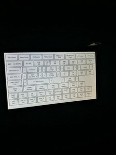

Ich habe auch schon den Button [COL] zum umstellen des Farbschemas gefunden.
Nun habe ich diesen, wie auf dem Bild zu sehen, von M0 auf MI umgestellt.
Wie in einer Anleitung aus dem Internet zum Umstellen des Schemas habe ich nun die Zündung ausgeschaltet, gewartet (sogar 10 Minuten) und die Zündung wieder eingeschaltet.
Allerdings hat er meine Umstellung nicht gespeichert und es stand, als ich es erneut kontrollierte, wieder auf M0 (Dacia).
Was muss ich zum Speichern, also zum Übernehmen meiner Einstellungen beachten?

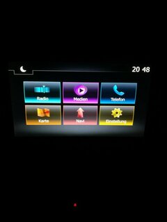

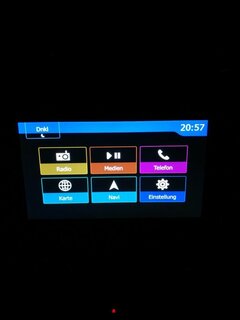

Hallo
du mus auf Hard reset drücken oben links., dann wird es gespeichert. MN ausschalten und etwas warten, dann zur Kontrolle wieder einschalten und freuen :dance::dance:
Gruss ;)
