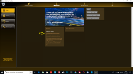

Guten Abend :) Habe heute versucht mein MNE upzudaten ( Karten ).Systemversion 9.1.3 . Wo kann ich jetzt im Menü sehen,ob mein Material aktuell,bzw. wie alt ist ? Erst am Fahrzeug MNE ausgelesen dann am PC im Dacia Toolbox angeschlossen,die hat auch jede Menge Daten gesendet.Danach den Stick wieder ins MNE,da stand dann ewig " Bitte warten ",der Stick blinkte ca. 30 Minuten sehr schnell.Dann kam eine Aufforderung zum Aktuallisieren,Ja geklickt,dann liefen nochmal 30 Minuten die Balken. Komischerweise wurden die Daten der Toolbox auch auf dem PC gespeichert. Jetzt frage ich mich,waren die auch auf dem Stick ? Deshalb würde ich gerne schauen,ob ich jetzt wirklich aktuelle Karten habe. Gruß,Mesh.

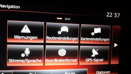

Ich nehme mal an du möchtest auf dem MNE nachschauen. Navigation wählen und Optionen, dann nach ganz recht manövrieren und unter Karten sieht man was installiert ist. Das sind Basiskarten die immer drauf bleiben und die aktuellen Karten die man am Datum erkennt und an der Versionsnummer.

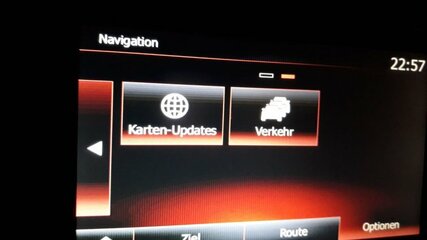

Danke ! Problem : Ganz rechts kommen bei mir nur 2 Buttons " Kartenupdate" und " Verkehr ",also Kartenoptionen oder Karten,solche Buttons habe ich nicht,leider. Unter Kartenupdates komme ich nur in den Updatemodus. Frühere Geräte und Softwareversionen hatten wohl Kartenoptionen und Karten. Gruß, Mesh.
Sorry..schau mal bei Kartenpdates rein. So aus dem Gedächtnis ist es nicht immer einfach wenn man da schon länger nicht nachgeschaut hat. Auto steht zu weit weg um da mal nachzuschauen. Bringt mich aber auf die Idee mal eine Fotoserie zu machen von den Einstellwegen des MNE.

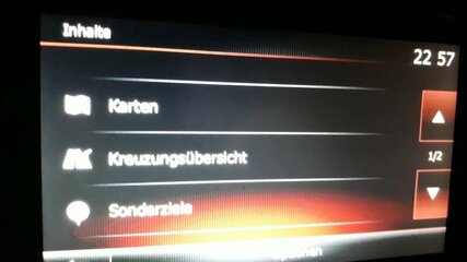

Ja,stimmt,unter dem Button "Kartenupdates " gibt es einen Reiter " Karten ". Wie Du gesagt hast,Alles mit Datum.Bei den meisten Ländern steht 2017 Q4,ich vermute mal das heißt 4Quartal ? Also scheint mein Update heute nicht geklappt zu haben und alle Daten vom Toolbox sind auf dem PC und nicht auf dem Stick gelandet.
Es gibt noch nichts neueres als 2017 Q4!
Riesen Dankeschön ! Diese Info hat mich beruhigt :) Jetzt weiß ich,dass heute Alles geklappt hat.Software aktuallisiert auf 9.1.3 . Das Kartenmaterial ist auch drauf,super,ich bin Laie und jetzt stolz :) Vor einiger Zeit habe ich es auch schon selber geschafft das fehlende TMC im Testmodes mit Codes und USB zu aktivieren.Gute Nacht, Andreas.

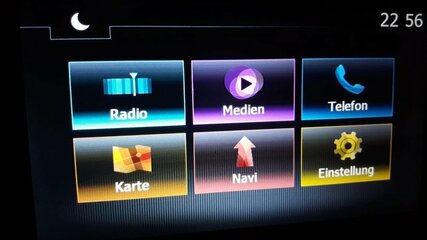

Hat auch alles wunderbar geklappt, ist zweimal durchgelaufen, USB-Stick erst nachdem es fertig war entfernt. Nachdem das Update nun drauf war habe ich nur noch das Farbschema von Dacia auf Renault geändert. Heute morgen stellte ich allerdings fest, das wenn ich auf "Navi" klicke, kommt wie immer der Warnungsbilschirm mit dem "Zustimmen"-Boutton der nicht mehr wie sonst anwählbar war, sprich ich komme nicht mir in die Navigationsfunktion des MNE.
