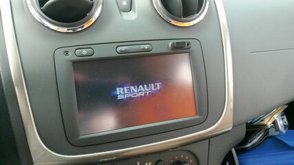

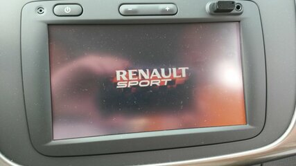

NEUE BOOTLOGOS
Neben den bekannten Bootlogos aus dem Medianav1 ( Dacia , Renault, Opel ,Vauxhall) gibt es 3 neue Bootlogos!
-LADA
-Renault Sport BLAU
-Renault Sport ROT
Ich war, als ich Daniel eben besucht habe, selbst ganz erstaunt, was mein MNE alles anzeigen kann:D
An dieser Stelle nochmals allerherzlichsten Dank für die heutige Freischaltungsaktion:) Ein ausführlicher Bericht folgt noch.
