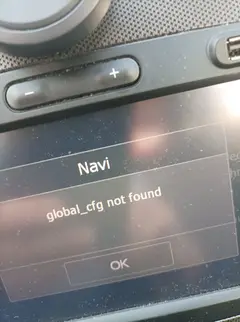

Navi geht allerdings nicht, fehlt wohl ne Datei...siehe Bild, wat nu?

Hallo, es handelt sich um ein Media-Nav-Evolution von LG.
Softwareversion ist die 9.1.3
ModelnameLAN5200WR1/LAN52021WR1/LAN5210WR1
kann mir jemand weiterhelfen?
Radio usw. funzt wieder aber beim Navi geht nix, erhalte stets die Meldung global_cfg not found
Zustimmen kann ich nicht, da das nicht mehr aufleuchtet.
Navi Bedienung , also aktualisieren oder so ist nicht möglich.
