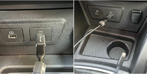

Ich habe aus dem Dacia UK Forum diesen Tip befolgt und bis jetzt keine Probleme mehr gehabt , voher alle 5-10 Minuten abbbruch, Kabel raus wieder rein. Original Kabel und diverse von Action ebay etc.
https://www.amazon.de/dp/B0834Z2SRB?psc=1&ref=ppx_yo2ov_dt_b_product_details
USB -C auf USB A Adapter ( brauchte eh einen )
https://www.amazon.de/dp/B07XYX3WNY?psc=1&ref=ppx_yo2ov_dt_b_product_details
USB C auf Lighning ( kann man nie genug haben )
Leider finde ich es dann extrem lang und die Belastung an der Buchse ist auch nicht ohne.
( Eigentlich dachte ich mein Auto ist sauer aber Bilder mit Blitz finden wohl jeden Krümel)
Nächste Woche teste ich noch das Kabel
https://www.amazon.de/gp/product/B08LL2V339/ref=ppx_yo_dt_b_asin_title_o00_s00?ie=UTF8&psc=1
Wer sich nun fragt warum ich nicht das Wireless nutze, ist nicht eingebaut, und eine Nachrüstung will ich nicht da ich aufladen muss, fahre nur Langstrecke. In meinem Apple Haushalt ( 4 Kinder) brauche ich eh immer Kabel die können auch dann weiterverwendet werden wenn es im Auto nicht klappt.
Ich werde wieder berichten.

Suche gerade auch nach Kabeln, hab eins mit 15cm bestellt. Ist etwas zu kurz, funktioniert super, aber weiß nicht wohin mit dem Handy
Mit 15 cm Kabel bleibt ja nur der Platz in der Ablage vor den USB Buchsen. Da lege ich meins zum laden hin. Mit 30 cm sehe ich auch keine andere Ablagemöglichkeit
15cm ist so kurz, dass das händy halb in der Luft hängt. Ist auf Dauer blöd für Kabel und Buchse
