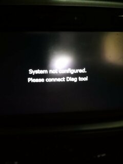

Hallo, habe ein Update auf 9.1 gemacht und seitdem startet weder das Navi noch das Radio. Es erscheint nach dem Dacia Logo eine Meldung das ich es mit einem Connection Tool starten soll. Ausschalten lässt es sich auch nur noch durch Abschalten der Zündung.
Hat evtl. einer einen Tipp oder eine Lösung für mich.
Garantie ist leider seit 3 Monaten abgelaufen

Hallo Allerseits,
bekomme es leider damit nicht hin.
Beim Starten vom Micom sehe ich kurzzeitig das Micom Bild, dann wird irgendetwas per Balkenanzeige zu ca. 60% geladen und dann schaltet sich das Media Nav ab
Vlt. Hab ich auch einfach nur irgendetwas falsch gemacht?
L. G.
Hen
gestern nach Radiocode eingabe radio ausgemacht, 2 stunden später auto gestartet kam Dacia Logo und dann connect diag tool bei meinem media nav
was kann ich tun das mein Media Nav wieder funktioniert hab schon überlegt mal Batterie abzuklemmen für paar minuten und neu zu starten.
Hoffe ihr könnt helfen bin ohne Navi aufgeschmissen!!!
LG Tommy
LG Tommy
