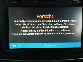

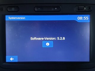

Habe gestern versucht ein Update aufzuspielen
Habe folgende Schritte durchgeführt
  1. Version ermittelt
  3. Im Forum über Updates informiert
  4. Update gefunden und auf Stick gespeichert
  5. USB-Stick an Media Nav Evo angeschlossen, das System hat die Updatedatei gefunden
  6. Updatedatei wurden aufgespielt System startete zwei Mal.
  7. Beim überprüfen habe ich festgestellt das die Version immer noch die alte war und das die Navigation nicht funktioniert
Nun habe ich festgestellt das meine Vorgehensweise falsch war
Was kann ich machen damit meine Navigation wieder funktioniert und ich das Update richtig durchführen kann
