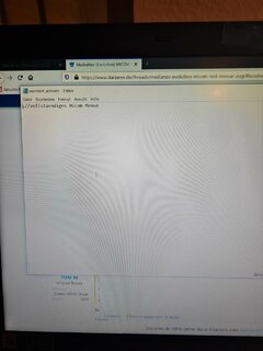

Das ist doch die richtige, oder ist die auch falsch
Ja, ist richtig für das MNE v2.
