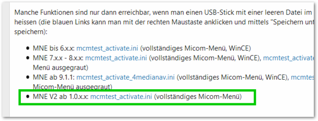

Hey zusammen,

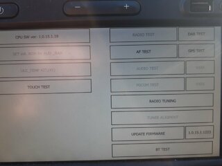

bei meinen Media Nav komme ich nicht ins Micom Menü da dieses immer grau unterlegt ist.
Zugangsdaten
ULC4.1 Version 1.0.15.1.19 Micom Manager 0023,OK 3571 OK
Ins System komm ich rein aber Mi Test ist nicht anwählbar.

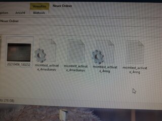

Ich habe schon 5 verschiedene USB Stick,verschieden INI Dateien erstellt ( es sind Konfigurationsdateien und keine TXT´s mehr)
Formatierung Fat32 usw...
mcmtest_activate_4medianav.ini
oder
mcmtest_activate_4nng.ini
Komm halt net weiter
Vielleicht weiss jemand noch ein andere Möglichkeit oder wurde das gesperrt das ganze ??
Über Hilfe freu ich mich schon
Danke
Schöne Grüß
Alex

Ein freundliches Hallo ins Forum,
Erstmal vorweg, vielen Dank an die fleißigen Mitglieder, so durfte ich schon einiges dazu lernen.
Leider habe auch ich das Problem, dass bei mir das Feld "Micom Test" grau hinterlegt ist. Trotz der sehr gelungenen Anleitung hier stelle ich mich wohl ungeschickt an.
Die Eckdaten...
Duster 2 Bj 2018
SW 9.1.3
Formatierung und Codes sollten stimmen. Ich habe schon alle hier aufgeführten ini Dateien probiert...
Was mache ich falsch?

Also... bei mir war der Fehler, dass ich die Datei mit "Text Dokument einfügen" auf den USB Stick gespeichert habe. Nachdem ich es über den Editor und der verlinkten Datei, hier aus dem Forum probiert habe, hat es nun endlich funktioniert.
VG
VG
Wahrscheinlich war nur die tatsächliche Dateiendung ".txt" (wieder einmal) ausgeblendet:
Danke nochmals, habe mir die INI Datei vom Forum gespeichert und auf den USB Stick gezogen und jetzt gehts:)
