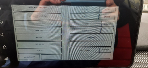

Also, ich komme soweit.... (Datei) Dann ist ist micom test ausgegraut....
Weiter komme ich leider nicht. Was mache ich da falsch ?
Siehe Beitrag 264 dieses Themas.
