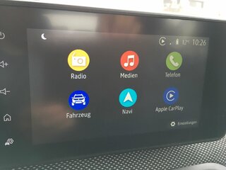

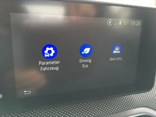

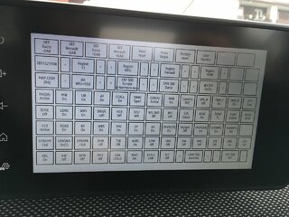

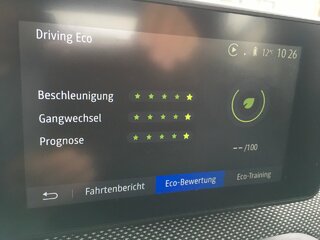

heute im Sandero Stepway III ECO und 4x4 in Micom aktiviert. Hangneigungssensoren scheint vermutlich nur der Duster zu haben, da keine Anzeige.
und ECO funktioniert beim Sandero III? Ich denke mal, das man da auch ein BIC-Gerät braucht, um die Daten auszulesen.
die Bewertungen Gangwechsel etc wird angezeigt, due Verbrauchswerte sind noch “leer” ich test & berichte noch
Der Logan/Sandero III hat eine andere Elektronik Struktur, als die bisherigen Dacia's. Die Funktion des Multimedia Interface (BIC), also die Verknüpfung des Fahrzeug Can mit dem Media Can, übernimmt dort das OBD Sicherheitsmodul, welches serienmäßig verbaut ist.
