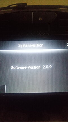

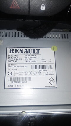

Hallo
Ich bin neu hier im Forum
Ich bin auf ein Problem gestoßen beim Einbau meiner Rückkamera
Im Forum habe ich gelesen dass man die Funktion freischalten kann mit einem Code.
Mein Fahrzeug ist:
Renault Clio 4
Media Nav Version 2.0.9
Es wäre super wenn man mir bei dem Problem helfen würde.
Mfg
A.S.

Hallo
Du hast ein MediaNav ULC 1, dann:die Codes verwenden:
ULC1 WinCE Desktop: 8005, OK, <<<<, 0362, OK
ULC1 Micom Manager: 8005, OK, <<<<, 3638, OK
ULC1 Versionsnummern: 8005, OK, <<<<, 1111, OK
Da kannste dann im Micom die RFK aktivieren.
im Micom, ist es der RVC-Button.
