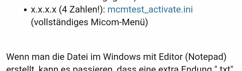

Was ist denn richtig, auf dem Stick eine Datei mit dem Namen, oder ein Ordner mit dem Namen ? Man sieht und liest beides
Ist egal, solange der Name stimmt.
Da hab ich doch keinen falschen Dateinamen genommen, oder?

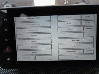

Habe heute meinen neuen Dacia Duster abgeholt und gleich mal probiert ins Micom zu kommen, leider ist der Punkt "Micom Test" bei mir ausgegraut, also kann ich nicht drücken, was mach ich den falsch???
Software: ULC4.5 v9.0.9.7.1149_r5.
Ich habe den Stick mit FAT32 formatiert und die Datei: mcmtest_activate_4medianav.ini eingefügt
und dann wie beschrieben die 5 Punkte auf dem Bildschirm gedrückt und dann 9559, OK, <<<<, 5331, OK eingegeben, aber leider habe ich auf dem Bildschirm das ausgegraute "Micom Test" so wie bei Black Stepy 3 auch.
Was mach ich den falsch??? Bitte helft mir!!!
Bild ist von Black Stepy 3 kopiert, hoffe das ist OK???

Genau, die
mcmtest_activate.ini.
Und das mit meinem Bild ist ok.
Aber bei mir hat's erst funktioniert, als ich die Datei wieder vom Stick gelöscht habe, und stattdessen einen leeren Ordner mit dem Namen
auf dem Stick angelegt habe.

OK, so hatte ich das bei meinem ersten Duster auch, einfach den leeren Ordner mit dem Namen anlegen. Ich probiers morgen nochmal.
Vielen Dank!!!
