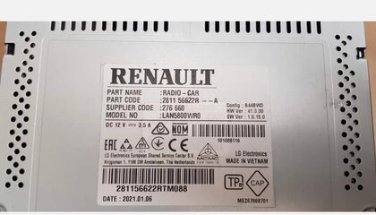

Du kannst mal ein Foto vom MICOM machen, vielleicht gibt es dort einen Hinweis. Ansonsten sollte über OBD auch die Fahrgestellnummer zu erfahren sein.

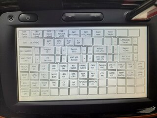

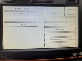

Hier zwei Fotos vom MICOM. Wie würde das mit OBD gehen - am Auto oder muss man das irgendwie direkt anklemmen? Ich dachte zumindest, dass das Radio beim Lodgy nicht per OBD verbunden ist (kein BIC Steuergerät). Ansonsten hab ich noch ddt4all mit WLAN OBD Dongle. Kann man damit was machen?

Super, das mit dem SWRC habe ich übersehen. Ich hab die drei Sachen so eingestellt SWRC auf type 1 - welcher ist der richtige?
Lenkradferbedienung geht jetzt. Die hinteren Lautsprecher aber leider noch nicht. Wer hat noch einen Tipp für mich?

Navi ist drauf und funktioniert. Kann ich BBG EV auf einen anderen Wert ändern, damit die Lautsprecher hinten gehen?
Dann sind die Karten wahrscheinlich nicht mit der offiziellen Methode hinzugefügt worden, sonst würde F6 WEU für Westeuropa angezeigt werden. Im Micom steht Displaysprache italienisch. Stimmt das mit der Realität überein?
CMK (Car maker) ändert eigentlich nur das Bootlogo.
Die Antwort #4 bezieht sich auf das Lautsprecher aktivieren.
GEAR BVR (Boite de Vitesse Robotisée) wäre jetzt ein BVM (Boite de Vitesse Manuelle)
SWRC Type 1 mit Taste für Stummschaltung
SWRC Type 2 ohne Taste für Stummschaltung
keine Ahnung, ich glaube , die Sateliten unterscheiden sich nur geringfügig in der Anzahl der Tasten. Wenn bei dir Typ 1 passt, ist doch alles OK. Ansonsten einfach durchprobieren ... ups texas war schneller :)
Displaysprache ist Deutsch.
