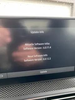

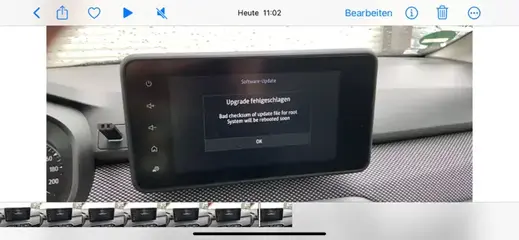

Ich wollte heute die Karten aktualisieren über USB-Stick. Mir wurde erst ein neues Betriebssystem vorgeschlagen, aber das Update funktioniert nicht. Was mache ich falsch?
IMG_1229.webp ->
IMG_1230.webp ->
Die Fehlermeldung mit "Bad checksum of update file for root" war so schnell wieder weg, dass ich sie nur mit einem SlowMo-Video einfangen konnte.

war auf dem Stick noch was anderes drauf außer die upgrade.lgu, wenn ja das andere mal löschen.
Es reicht wenn nur die upgrade.lgu drauf ist.
Gegebenfalls mal einen anderen Stick nehmen.
Power Button 10sec. drücken für einen Soft Reset.
Stick nochmal rein, schaun obs durchläuft.
Sollte der Fehler wieder auftreten, dann sollte der Händler sich drum kümmern.

Das mit den Dateien löschen habe ich gemacht -> selbes Ergebnis. Dann anderen Stick genommen und erstmal platt gemacht, obwohl der erste Stick heute neu gekauft und formatiert wurde. Und mit dem alten Stick ging's ohne Probleme, verstehe wer will :wall:Betriebssystem und Navidaten alles problemlos upgedated. Auf einmal gibt's soooo viele Sender :boohoo:
