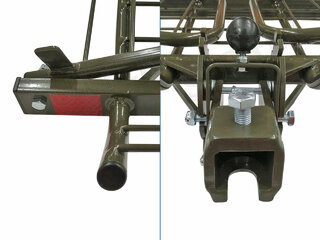

Sorry, aber ich hatte einen solchen Träger noch nie in Händen. Ich kann mich nur an der Beschreibung und den Bildern des Anbieters orientieren.
Auf folgender Bildvergrößerung sehe ich eine Muffe mit Klemmschraube, die ursprünglich konstruiert wurde, um die Verbindung mit einem Vierkant-Rohr herzustellen:
Möglich, daß diese Muffe auch auf einen kugeligen Knauf einer Anhängerkupplung paßt.
Nur habe ich in diesem Fall bedenken, ob die Klemmschraube oben auf der Muffe die ganze Konstruktion bei schwerer Beladung sicher gegen ein Absinken des Trägers nach hinten sichern kann!
Vielleicht kann ja mal jemand, der so ein Teil besitzt aus sei
Also das Teil passt auf jede PKW-Anhängerkupplung...siehe Bild..
Es wird über den Kugelkopf geschoben und mit der großen Schraube verklemmt..ist sogar fasst eine Diebstahlsicherung, weil kein Dieb so einen Maulschlüssel dabei hat..lol
Ich hatte mal einen einfachen Fhrradträger, der wurde genauso festgemacht..
Der Link war auch nur als Ideengeber..solche Träger für die AHK gibt es von zig Firmen in zig Ausführungen..
