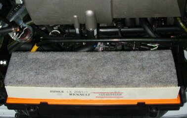

Der neue eckige Luftfilter, der beim 1.6MPI ab 18/11/2011 verbaut wird, ist ein Mahle LX 2061/1 und wird mit der auf dem Bild markierten Nummer, derzeit bei Renault für 15,02€ angeboten.
Das kann ich mir schlecht vorstellen, ich habe noch nicht einmal alternative Anbieter für den originalen Filter gefunden.

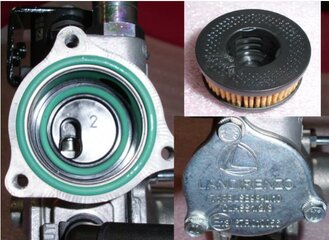

Auch der neue Gasfilter für die flüssige Phase ist im www noch unbekannt. Der kommt von UFI Filters, produziert in China mit Landi Renzo Aufdruck.
UFI Filters 46.002.00
Landi Renzo Bestellnummer
original Renault z.Z. 27,41€

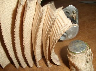

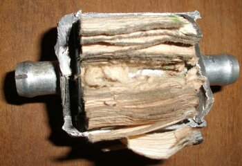

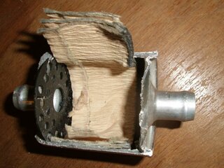

Das ist ein original Gasfilter (FL ONE), der ab Werk bis 2010 verbaut wurde:
FL ONE.jpg dieser Filter wurde nach reichlich 50000km aufgeschnitten und hatte keinerlei Anzeichen einer Sättigung.
Das Gas muss quer (von rechts nach links) durch das Filtermaterial.
danke Texas:) gehe ich recht in der annahme das das der filter auf der gasseite ist und nicht aus dem flüssigteil?

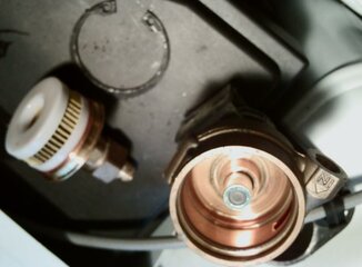

Der Flüssiggasfilter sieht so aus:
LSE 98.jpg bis 2010 im Abschaltventil vor dem Verdampfer LSE98 (LI02)
LSE98-LI 10.jpg ab 2011 direkt im Verdampfer LSE98-LI10
Der Filter sollte mindestens 100.000km schaffen und brauch eigentlich nur bei Schwierigkeiten in der Gasversorgung oder im Zuge einer Verdampferrevision
ersetzt werden.

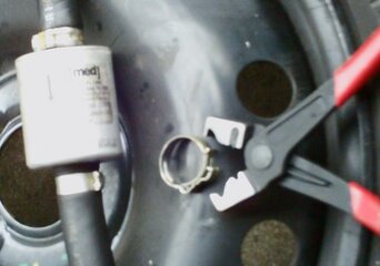

Dieser Filter für die gasförmige Phase " med FL-ONE" für die Gaser ab Werk bis 2010 kostet aktuell bei Renault 43,77€ - 2009 waren es noch 17,24€.
Alternativen gibt es z.B. hier für 19,90€ inkl. Versand oder hier für 17,09 inklusive Versand.
