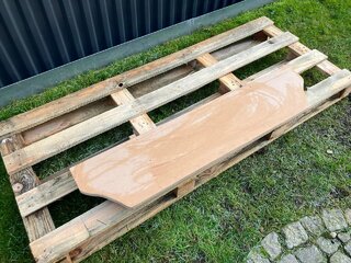

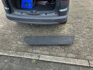

  • Holzplatte mit entsprechenden Böcken für die schräge Fläche hinter der Rücksitzbank (5 Sitzer) gebaut und schwarz lackiert

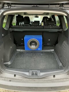

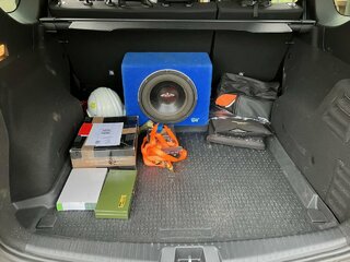

  • Endstufe von unten an dieser Holzplatte verbaut und oben auf einem 3cm Sockel den Subwoofer festgeschraubt
Nach einigem Hin- und her ist das nun ein für mich guter Kompromiss. Die Axton erfüllt zwar nicht die angegebene Leistung aber langt um die Serien-LS ordentlich zu betreiben. Der eingebaute DSP ist auch schlicht aber funktional und ich habe den Vorteil, dass ich durch den Subwoofer-Out an der Next keine Filter nutzen muss und somit auch alles über eine App (Axton) anpassen kann. Störend ist für mich momentan nur, dass ich mich bisher nicht getraut habe mehr als 15A vom Sicherungskasten zu ziehen und ich lieber direkt an die Batterie gehen würde. Da ich aber nach 1-2h Suche keine schlaue Möglichkeit gefunden hatte durch die Spritzwand in den Motorraum zu gelangen habe ich es erst einmal dabei belassen. Ich musste den Subwoofer daher etwas drosseln, damit die Sicherung nicht kommt.
Insgesamt bin ich nun zufrieden mit dem Ergebnis. Klar ist, dass die Serien-LS nicht grandios gut sind, das MediaNAV kein super Zuspieler ist und mein Subwoofer eigentlich eine Katastrophe ist. Dennoch habe ich nun etwas, dass deutlich besser als das Serien-System klingt, was komplett ohne Spuren zurückrüstbar und mit wenig Aufwand umsetzbar ist. Den Subwoofer kann ich innerhalb weniger Minuten entfernen und habe dann eine ebene Ladefläche (wenn die Gummiwanne raus ist). Hätte nicht erwartet, dass man für den Preis so einen guten Klang hinbekommt
