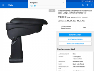

Ich habe die Armlehne jetzt allerdings ausgebaut, und mir eine stabile zum anschrauben an die Mittelkonsole gekauft. Jetzt habe ich ruhe.

Wo hast du das Teil gekauft? Behindert es den Zugriff auf Die Handbremse?
Über ein Foto Würde ich mich freuen. ich habe mir auch schon Gedanken über eine solche Mittelkonsole gemacht.

ich habe das Teil von ebay.
Beim befestigen musste ich allerdings sehr stark von oben auf die Armlehne drücken, da sie ansonsten stark gewackelt hat.
Die Armlehne steht zwar über der Handbremse, man kommt aber ganz gut dran vorbei. Ansonsten kann man sie aber auch hochklappen.
Ich hoffe das ich Dir helfen konnte.
Grüße Harry
